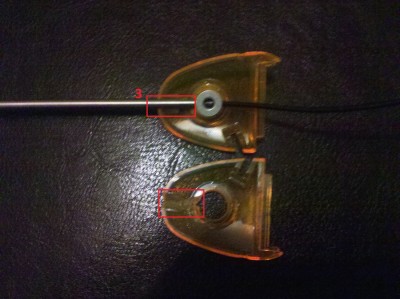

in pozele de mai jos se vede ce anume trebuie facut:
1. trebuie marita gaura astefel incat sa poata intra piulita de la euroswinger (este notata cu 2)
3. trebuie pilita marginea deoarece tija de la euroswinger este mai groasa decat cea de la MK2.
Acum sa vedem cum ma inteleg eu cu ele. Daca imi plac o sa le fac si pe celelalte 4.

Cu acest sistem ai reusit o mai mare sensibilitate a swinger-ului in pozitia orizontala a lansetei,intr-o pozitie a lansetelor cu varful orientat in sus este posibil sa intampini probleme.Sa faci un test cu el pe liber doar cu greutatea la jumatate si cu arcul tensionat sa vezi cum lucreaza si cum declanseaza. ;)
