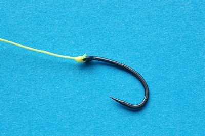

• Foto 1:
- Pentru inceput, legati carligul la struna aleasa ( pentru claritate, in fotografie am executat struna cu material galben)

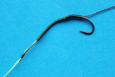

• Foto 3:
-Pozitionati niste tub termocontractil peste ochetul carligului si efectuati strangerea termica.

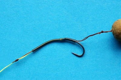

• Foto 4:
-Legati o bucla pentru boilie pe firul de par.

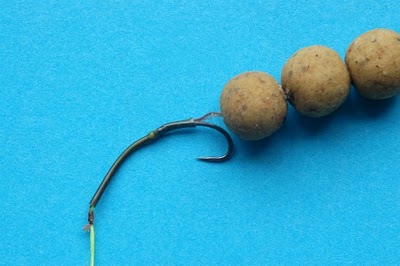

• Foto 5:
-Adaugati momeala.

• Foto 7:
-Asta va permite de asemenea sa puneti momeli multiple
