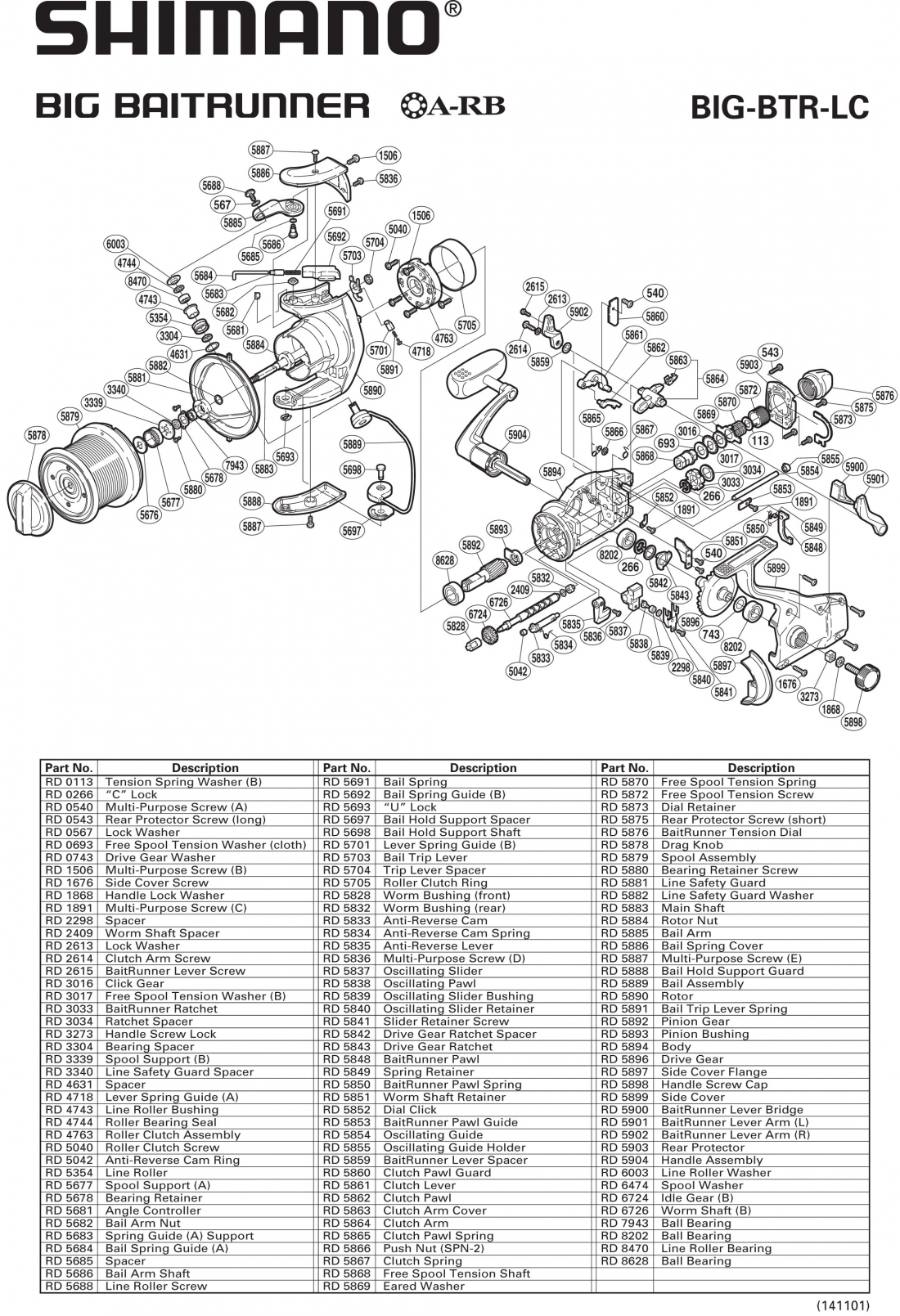

Salut,
Astazi am incercat sa curata/gresez mulinetele mele BBRLC - dupa ce am desfacut la ele supriza mare: foarte comlicate, multe surubele....
Am gasit pe net fisa tehnica dar ce am gasit eu mi se pare prea putin.
Ma poate ajuta cineva cu ceva mai detaliat?
Mentionez ca doresc sa fac aceasta operatiune singur.

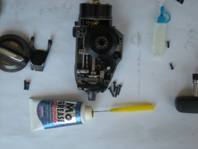

Atentie la materialele pe care le folosesti. Te sfatuiesc sa folosesti: pentru gresare vaselina speciala pentru angrenaje de la DAIWA si ulei special de rulmenti de la SHIMANO.
Ulei Shimano.jpg [ 173.19 KiB | Vizualizat de 31365 ori ]
Vaselenin Daiwa.jpg [ 180.23 KiB | Vizualizat de 31365 ori ]

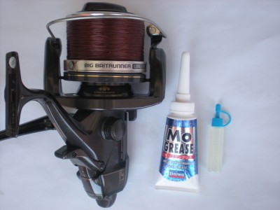

Am vaselina si ulei special pentru mulinete.
Ideea e ca eu vreau sa scot totul sa "spal" (cu spary sau in benzina) pe urma sa le gresez si sa asamblez iar mulineta.
